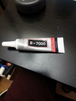

El pegamento que necesitas se llama b7000 y lo tienes disponible el AliExpress, eBay, Amazon...
Ver el archivos adjunto 4141348Es este, lo use para pegar la pantalla de un smartwatch hace un año, y hasta hoy de cine

Yo he abierto y cerrado varias veces mi teléfono y lo pegó con b7000. Como dices, lo calientas un poco y con una pua vas despegando poco a poco y con tacto. La carcasa de mi teléfono es de cristal y como te digo lleva ya unas cuantas veces abierto y solo una carcasa[emoji28]
Si sirve el B7000, usaré ese. @Optimo, una vez pegado, ya no se ve nada, no tengo acceso, no podria retirarlo.
Tiene sentido que sea el de las pantallas, las tapas de atrás sí las he retirado sin problemas, quitando cuando se deformó una por exceso de calor :( . Con pantallas es más difícil y, o se ha roto el cristal, ya roto, o se ha roto la pantalla, ya rota.
Tenéis razón, @jeep1 y @dalealgordo, usaré ese, que además ya tengo.
