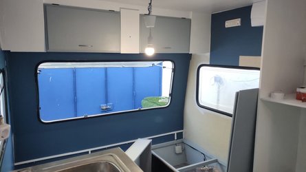

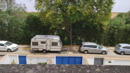

Totalmente vacía no, la he pesado tal y como salimos la.semana pasada, exceptuando la ropa y algo de comida que si sacamos al llegar, osea que lleva dentro, utensilios de cocina, vajilla, solo para 2, avancé, herramientas, colchón, y alguna cosilla más
A que te refieres con comprobar los kilos del eje, donde lo miro, solo hay una chapa remachada en la lanza con la marca, modelo, bastidor, peso de la caravana 640kg y peso máximo 750
El cabezal de enganche si te refieres al peso en lanza, comprobé con una bascula y me daba 60kg

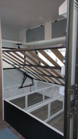

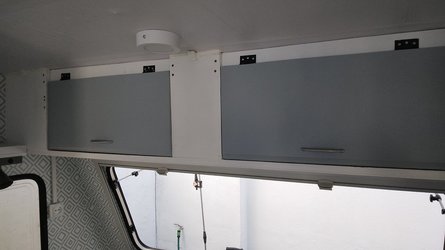

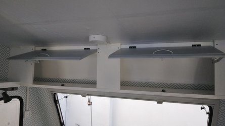

Hemos estado utilizando materiales menos pesados posible, para paredes techo y suelo exterior fenólico de 4mm, suelo interior 9mm, entre medio listones de 2.5cm y espuma de poliuretano, los muebles hemos reciclado los que tenía originales la cv, súper ligeros
estamos viendo de utilizar el coche de mi mujer, ford focus ranchera del 2005, diesel 1600, 109cv, 270nm, carga máxima de arrastre 1300kg, aparentemente esta en perfecto estado, pero lo vamos a llevar a revisar a un mecánico antes de gastar en ponerle el enganche
