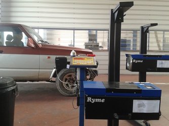

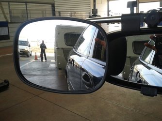

Donde paso la itv, como se ve en la foto, el eje está en báscula de suelo a la entrada (la plancha metálica que se ve por el retrovisor) y el operario te va indicando hasta que quede el eje montado y el conductor se queda a la altura de los aparatos de luces, donde en la otra foto se ve el teclado y marcador del peso.
