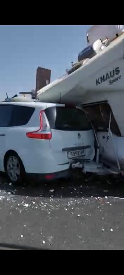

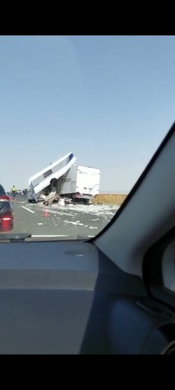

Uf espero q los ocupantes salieran ilesos ,menudo susto !Un recordatorio de lo que puede pasar si olvidamos lo que llevamos enganchado.
Chic@s el peso en la parte delantera, nunca detrás, un frigo grande y pesado tras el eje, y todos los hierros del avance en el compartimento trasero, junto con un golpe de viento, un desnivel en la calzada, a 90 km/h porque aceleré para enderezar y tras querer corregir los zig zag, me hizo aparcar así en la calzada; resultado: coche y caravana destrozados.
Id con precaucion...
Ver el archivos adjunto 4131886
Gente en caravana | Chic@s el peso en la parte delantera, nunca detrás, un frigo grande y pesado tras el eje, y todos los hierros del avance en el compartimento trasero,... | Facebook
Chic@s el peso en la parte delantera, nunca detrás, un frigo grande y pesado tras el eje, y todos los hierros del avance en el compartimento trasero, junto con un golpe de viento, un desnivel en la...www.facebook.com
Desde aquí agradezco al dueño el que comparta su mala experiencia con nosotros, para que seamos conscientes de lo que puede pasar.
