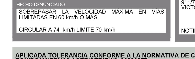

A 130 de marcador vas por debajo de 130, hay un margen de error que te aplican en la sanción, el cuál te baja la velocidad, es una corrección que tiene en cuenta el error del cinemómetro.... si con la corrección te pasas del margen establecido te multan y si quedas por debajo te libras. Tengo una en los túneles de la M30 y viene detallado, me cazaron en torno a 80 y algo, con la corrección 76...
Como todos los vehículos miden al alza, a 130, a lo más que vas a ir son 128 y según vehículo... para que te la casquen mínimo unos 135 "parriba"...

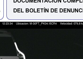

He encontrado la sanción del 2019, el radar me cazó a 79,8 km/h, viene en la foto del radar, la velocidad de marcador podría estar en torno a 83-84. en la sanción me aplican la corrección y establecen que iba a 74, como la vía es de 70km/h me la encasquetaron....
En resumen, a 130 km/h la velocidad real puede andar por los 127, el error que es un porcentaje deja más margen a 130 que a 80. En mi caso me redujeron en torno a un 7%...(los 74km/h) a 130 serían 9.1 km/h, ir a 130 de marcador, tienes una real de unos 127, quedamos por debajo de 120... imposible la sanción salvo que el radar sea de una precisión de la leche. Para que nos multen habría que ir a 129 de velocidad real que dependiendo del vehículo pueden 132, 133... realmente la línea es fina, pero a 130 "clavao" es muy difícil...
En la denuncia ya hablan de Aplicada la Tolerancia.... segunda foto.
