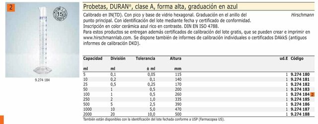

Todos los apratos de medida tienen un margen de error que siempre se respeta, y que acostumbra a cifrarse en el 5%.
Los radares tienen este margen de tolerancia, no porque la autoridad competente se lo de, sino porque es algo inherente al aparato.
Ejemplo. En una via limitatda a 100 Km/h vas a 120 Km/h. El radar te detecta e indica que vas a 120-8=112 Km/h, y te pone la multa por ir a 112 Km/h.
La tolerancia de error del radar es del 7%, que sobre 120 es 8, por lo que el radar solo puede garantizar que ibas entre 128 y 112 que es 120+-8. En los mas modernos, que seguramente son mas precisos, la tolerancia puede ser menor.
Los que hemos trasteado con aparatos de medida muy precisos, como pueden ser los de labortorio, sabemos que en dichos aparatos siempre se indica la tolerancia de error que hay que tener en cuenta.
