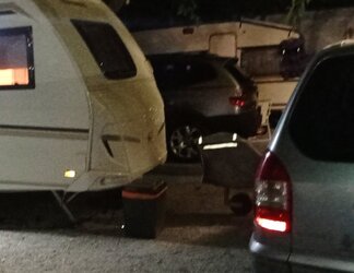

No se puede poner en todas las caravanas,el la mia la pata va por detrás del paragolpes en la parte trasera y debajo del arcón en la parte delantera.
La de delante no se ve muy bien,pero bueno.
Las patas de atrás están bastante mas atrás en tu caso que en la mia (Knaus), las de delante creo que en el mismo sitio. Hay que meter la llave tambien en mi caso a través del parachoques delantero y una de 300mm de 19 para taladro no llega en las de delante.
No parece que use mucho hueco el invento. Si queda menos hueco, o no queda alineado con el agujero del paragolpes siempre queda la opcion de una carraca con un extensor o un vaso largo.
