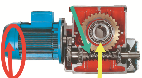

Lo mismo que al compañero @NomadLand ,esos reductores son con sinfín,y desde el motor si que se puede maniobrar,pero desde el usillo o sinfín de la pata no se puede,por su diseño.
Bueno,para los que no lo sabéis,esto es un reductor con sinfín :
Donde está la flecha amarilla,de esa parte,saldria el usillo o sinfín de la pata,para subir o bajar.
La flecha verde,es el sinfín del reductor,y está unido a la corona por los dientes.
El motor mueve lo de la flecha verde ( sinfín) y esta mueve la corona.
Es una reducción "a lo bestia"
Yo podría mover manualmente el sinfín ( verde) moviendo el eje o inducido del motor .
Pero no puedo mover el sinfín de la pata ( flecha amarilla) por su diseño.
Y si el sinfín del reductor ( flecha verde) tiene un poco de holgura,aún mucho menos.
El piñón ( flecha amarilla) es cóncavo hacia el interior,para que case con el sinfín.
Bueno,pues eso es así,como dijeron los compañeros sobre los elevalunas o estos reductores,hay un problema en caso de avería.
