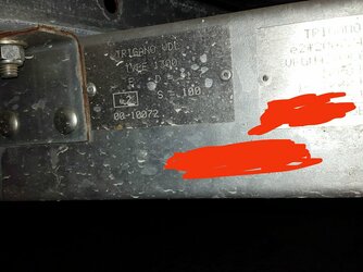

Foto de la placa de la lanza de mi caravana.

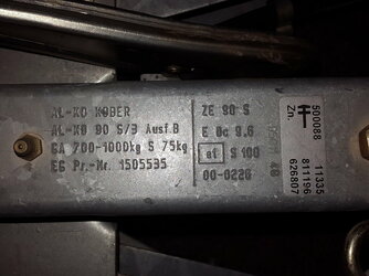

Foto del cabezal de mi caravana.

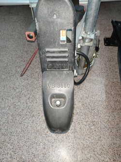

foto de mi estabilizador, que aguanta 150 kg de carga vertical.

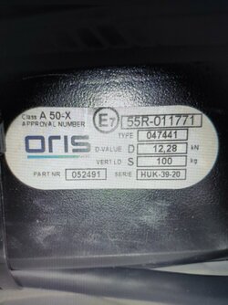

y por ultimo foto del enganche de mi coche.
si buscas la "S" en cada una de las fotos , que es la maxima carga vertical que puede soportar cada uno de los elementos, comprobaras que la maxima carga me la delimita el cabezal alko y son 75kg.
Espero que con esta pequeña aclaracion, cada uno de nosotros sepamos el peso real en lanza que podemos llevar en cada uno de nuestros casos, algunos como yo solo podremos llevar 75 kg y otros podran llevar 120 kg ( por decir algo).
