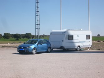

Sin ningun problema, es un gran remolcador, Incansable

Desde luego viendo tu foto, no hay ninguna duda; vaya pedazo de caravana para el tamaño del Golf ?. Yo ahora mismo, con mi experiencia (nula) no me atrevería a llevar eso detrás.

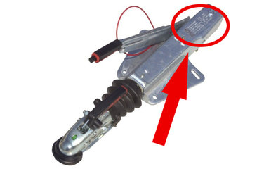

2. Otro elemento a tener en cuenta es cuál es la máxima carga vertical que soporta tu coche. Este peso es distinto del máximo de tu enganche Aragón (80kgs), a su vez distinto del máximo de la lanza. Échale un ojo al archivo adjunto o al manual de tu coche.
Mi sorpresa fue cuando vi que mi C4 Picasso marcaba un máximo de 60kgs, independientemente de los kgs que marcase el enganche.

Por otro lado, tanto en el documento que adjuntabas como en el manual del Golf el peso máximo en lanza es de 80 Kg (que coincide con el peso máximo que indica Aragón para esta bola).
Conclusión, trataré de jugar con los pesos para que por un lado vayan bien repartidos (la imagen que ponía Jose Luis es muy ilustrativa) y por otro lado me quede un peso en lanza de 70 Kg para dejar un margen de 10 Kg (12,5 % del peso máximo que admite el Golf).
