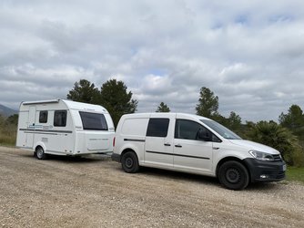

Sin buscarlo parece que he encontrado un conjunto que se lleva a la perfección. Tampoco es difícil con una caravana ligera pero supongo que mal equilibrada puede causar problemas como cualquier otra.
El reparto de pesos es 2000 kg con la furgo cargada, 75 kg sobre la bola y 800 kg de la caravana cargada, pesada aisladamente.
Al principio notaba unos rebotes extraños hasta que me di cuenta de que me habían inflado las ruedas en el concesionario a 4,5 kg cuando en la pegatina que hay sobre el paso de rueda marca 2,6.
Solventado este tema la caravana fluye sobre el asfalto.
