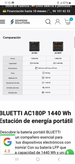

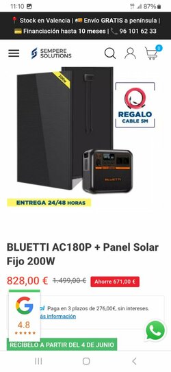

Buenos dias, tengo una caravana hobby classic 400T del año 1991, quisiera poner placas solares, pero tengo la duda de si poner placas fijas en el techo con bateria o generador portatil solar.
En la caravana tiene instalado nevera trivalente ( gas,12v y 220v), bombas de agua ( fregadero,ducha y wc), iluminacion 3 apliques uno en la cocina, otro wc y una en cada extremo de la caravana( tienen tres bombillas ,una normal de rosca otra pequeña tipo luz de posicion y la otra de media vuelta como las del coche), aparte enchufaria tv y carga movil .

El panel solar decía, que no lo he puesto, también llevo batería de 180ah, uso calefacción estacionaria, todas las luces, bomba de agua y varios ventiladores que tengo en nevera y claraboyas.
Si la nevera funciona como debe y has pasado la revisión de gas obligatoria y está todo "ok", no hay razón para apagar el gas por la noche, como te dicen a 12v se "bebe" la batería en un rato, sobre todo si no es de litio que la puedes exprimir más y todo eso contando que la instalación esté bien hecha, con suficiente sección de hilo para que no haya caida de tensión y le lleguen los voltios que debe
Mi experiencia fue que una batería de 60ah le duró a la nevera 2 horas como máximo, otra cosa son las neveras de compresor, pero las trivalentes olvídate, no es viable, con respecto al gas, todas tienen al menos dos trampillas al exterior, sería prácticamente imposible intoxicarse por la nevera.
Si tengo pasada la revision del gas.
Una placa lo más grande posible 550 o 600 Wp (230cm x 115 cm aprox.), separada del techo unos cms, un regulador mppt, batería hermosa de al menos 150 Ah y si es de litio mejor y a funcionar a 12 v toda esa iluminación cambiada a led, bombas de agua, tv a 12v y cargadores a 12 v también. La nevera, por descontado, a gas las 24 h, todo lo que sea producción de calor (resistencia de la nevera en este caso) a 12 V...mal negocio.
Yo lo haría así.
