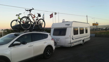

Yo estoy con el dilema de como llevar las bicis, hay quien las lleva detrás de la caravana pero en el libro de mi Fendt lo pone claro "No montar nunca el portabicicletas en la parte trasera de la caravana, según algunos estudios afecta gravemente a la seguridad del conjunto" eso es lo que pone en el manual. En la lanza no me gusta y ya solo me queda en el techo, que con la altura de mi RAV4 me resulta complicado, o uno de portón en el coche pero en el mio tengo el inconveniente que al tener un pequeño aleroncito las tirantas harían fuerza sobre él y lo podría dañar asi que no se como llevarlas.

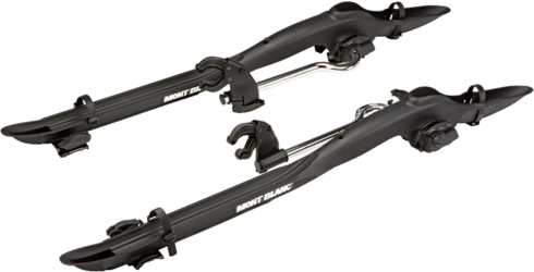

Yo las llevo en el techo... con los portabicis "barracuda" que vendía Toyota que también se que en su día los vendía VW... Lllevan una "cazoleta" para la rueda delantera que hace muy facil la instalación de bicis y apenas se mueven
Los compre en el 2006... Ver el archivos adjunto 4122170
Ver el archivos adjunto 4122169
