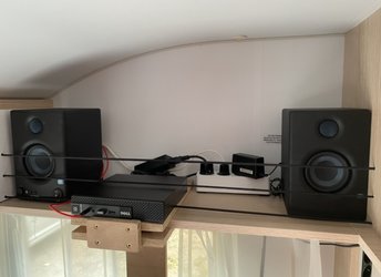

Hay otra más fácil todavía, unos buenos altavoces bluetooth y tendréis música de calidad, los que trae la caravana son una birria (en mi caso no traía nada porque la 360 no lleva altavoces).
El resto de parafernalia que se ve por ahí no es necesario para escuchar música, solo son necesarios los altavoces.

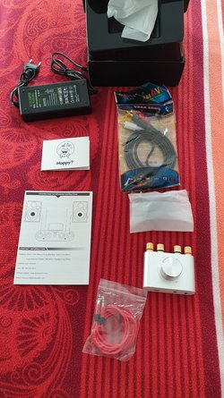

Hola compañeros mirar que me han traido los Reyes Magos, manos a la obra. El stick tv para evitar hacer la instalación del mástil y poner la antena.
    312,9 KB · Visitas: 108
    159,1 KB · Visitas: 101
El fire tv tiene Bluetooth y el amplificador tambien. Los puedes conectar entre ellos.

Los compré aquí:

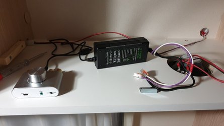

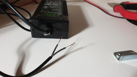

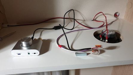

Compañeros he pelado los cables ( de la parte del enchufe) del adaptador de corriente que trae el amplificador y los he conectado a los cables de la caravana, el lila y el blanco y no me funciona, he comprobado que hay corriente de 12v, estoy haciendo algo mal? O es que ese adaptador solo trabaja a 220v?
    50,6 KB · Visitas: 93
    42 KB · Visitas: 97
    67,1 KB · Visitas: 101

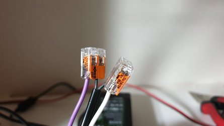

Vale no lo habia entendido, ahora lo tengo conectado. Hay que cortar el cable del lado del conector y empalmarlo directamente a las regletas.
    66,8 KB · Visitas: 119
En efecto, los 12vdc te los da la caravana, no necesitas el alimentador, solo el cable

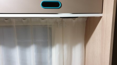

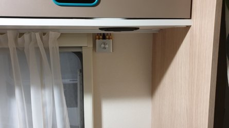

Bueno compañeros, quieros daros las gracias por vuestras aportaciones. He acabado de instalarlo y funciona perfectamente. Es un aparato muy discreto y con la cortina al ser plateado apenas se ve.
Lo he probado y funciona perfectamente. Lo he pegado a la pared con cinta 3M de esas que se pueden quitar luego sin dañar la pared ni dejar rastro de cola ni pega, por si el dia de mañana me cambio de caravana y quito el amplificador. Un saludo y estos foros valen mucho la pena. Un abrazo y gracias.
