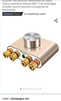

Hola, alguien puede aconsejarme algún otro modelo de amplificador Bluetooth, gracias. Tengo pensado aprovechar los altavoces de la Aviva
No te vale este?

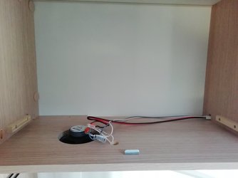

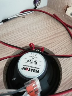

Quizá si, he encontrado este en Amazon que debe ser el mismo. De donde puedo sacar la alimentación, adjunto fotos de los altavoces de mi caravana

Te vale porque es el mismo que el mío y la misma caravana, en este mismo post explicó como lo he montado.

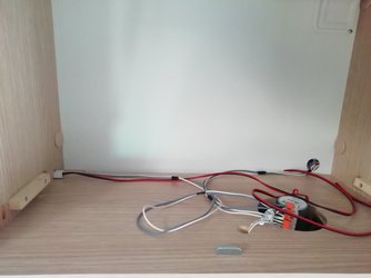

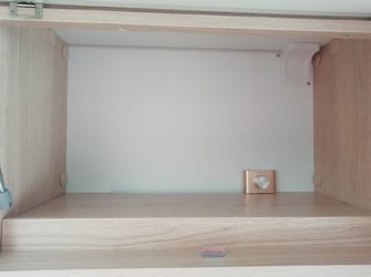

Al final he decidido dejarlo dentro del armario asi no se ve nada.
Por cierto que se escucha de lujo. Muy recomendable. Os dejo unas fotos.

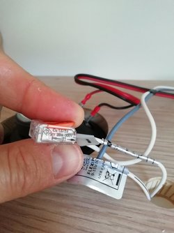

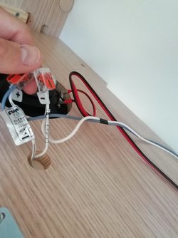

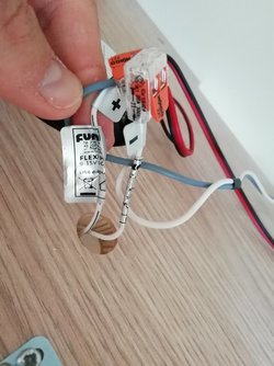

Yo ya me he instalado el receptor de Amazon que pusieron ya por aquí, super fácil conectar, no hacen falta ni clemas ni nada, se pueden conectar la alimentación en la misma clema que viene para sacar el positivo y negativo de los apliques y el cable de audio viene ya preparado para pelar y conectar al receptor. Se escucha bastante bien, aunque los altavoces tienen poca potencia y distorsionan si lo pones al máximo. Pero está bastante bien...
