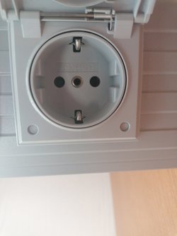

Pues si abro la tapa no hay proteccion extra. Across 331dl de 2018. Saludos

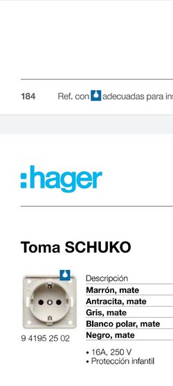

El enchufe es de color gris sólido? Luego miro si Berker en su tarifa española los tiene. De no ser así, puede que los compre en el extranjero y es su obligación pedirlos con obturadores.

Berker, comprada por Hager hace unos años, tarifa española...
    42,3 KB · Visitas: 19

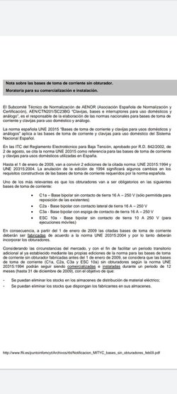

Creo que la fecha está mal. La información que tengo yo es el período transitorio hasta fin del 2009. Luego ya es si algún almacén se saltara la ley o bien que el proyecto de obras sea de una fecha anterior y el instalador se saltara a la torera la norma, que los hay.
