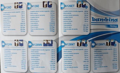

Si yo fuera tú, iría de cabeza a la Bambina... Me encanta. Y digo si fuera tú, porque mi situación es que somos 2+1... Que si fuéramos sólo dos, ya digo que la Bambina era para mí. Yo elegiría la NTL (para dos personas con una muy amplia cama y con baño con agua caliente), o la NT a secas (igual que la NTL pero con menos cama, puesto que es para 2).
Debe ser súper manejable (diría que la más manejable del mercado), tanto en marcha como moverla a mano. Y hecha de fibra, que es un punto muy a su favor. No lleva calefacción, pero un radiador o calefactor y listos. Cocina a gas y nevera trivalente. El baño está muy logrado y cuenta con bastante almacenaje para lo pequeña que es.
Hace una semana, me acerqué a ver todos los modelos a un proveedor de mi zona. Y me traje un panfleto (donde viene equipamiento, medidas, distribuciones y pesos) y pregunté cosillas.
Aquí dejo el papel que cogí y si tienes alguna duda que pueda yo saber, pregunta!

Gracias 3en1, me ha sido muy util la información, creo que la nt seria mas apropiada, me falta desplazarme y verla in situ y ver sy hay algun extra que se le pueda poner

Ojo que con una tara de 620 kg ybuna MMA de 750 kg, el peso real tras eneseres y extras, como la rueda de repuesto, sera superior al permitido.
Y si el dia de mañna quieres placa y bateria, ya se va del todo....

Pues son 130 kg carga, la rueda de repuesto ya son 30kg, es seguir las cuentas...... (ropa, menajes, enseres....poyaques)
