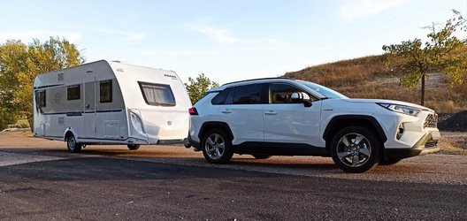

Ver el archivos adjunto 4116979
Una fotillo de mi conjunto recién estrenado
Precioso conjunto paisano, a disfrutarlos todo lo que puedas...
