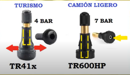

Lo de las válvulas a mí se me olvidó cuando me las cambiaron los neumáticos, hay alguna manera de distinguirlas si están ya montadas?
Muy bien explicado.
Yo llevo las 185 75 14 que son las mismas, mi caravana no creo que reales pase de 1350.
Sí, yo las compré y las monté con un útil a `posteriori pero el próximo cambio iré con ellas para que me las monten.
Tengo algunas todavía, te pongo una foto que preparé de las Tr4xx de turismo, son las que tienen en los talleres habituales, las que lleva cualquier coche que veas en la calle. Y las válvulas HP (Alta presión) TR600HP que llevo montadas. Así ves la diferencia.
Marco el detalle del alma de latón...
Ver el archivos adjunto 4139508
Un detallito importante y diría que totalmente desconocido
