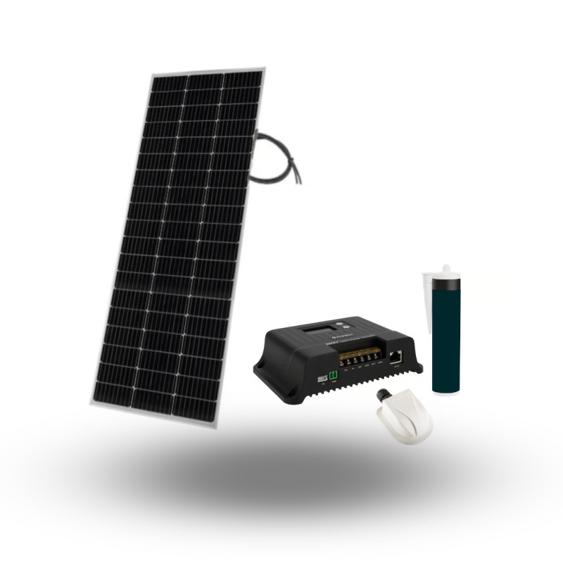

Me dice el vendedor que la placa y el regulador vienen todo en un kit y es de la marca vechline.
Cómo digo aquí en Huelva no se de nadie que se dedique a esto para que me puedan dar otro presupuesto y comparar y en Sevilla pues tampoco se de otro, una ayudita en este sentido me vendría bien.
¿tipo?
Si, confirmo.
Debe ser el mismo.
Es un kit que se vende en muchos lugares.
Un panel monocristalino Vechline de 160 W con un regulador PWM. Cables, colas, etc.
Sin batería.
Por un precio de unos 220€ (También se encuentra más caro).
Miro precios de instalación: alrededor de 250€ de mano de obra.
Preciso que son precios acá, en Francia.

Entonces el precio que me da es bueno? Supongo que le podría decir que me cambiara ese regulador por el MPPT pagando yo la diferencia.... En definitiva, es una placa de las buenas o tampoco es para tanto....
Cobra 540€
El kit vale unos 220€
________________
Costo instalación: 320€
No tengo idea de cuanto vale la hora de mecánica/carrocería en España.
Pero tal cual parece caro.
El regulador PWM.
Según mis, hum, expertos (lo que no es mi caso para nada) un PWM para un único panel de 36 células es correcto. No es lo mejor de lo mejor, pero está bien. Y es barato lo que explica el precio total de material.
Si posteriormente lo quieres reemplazar, es algo muy simple de hacer por cualquiera sin conocimientos particulares.
En principio, generalmente un kit es un kit. O sea no se vende al detalle. Cualquier cambio es sobre el precio de base...
