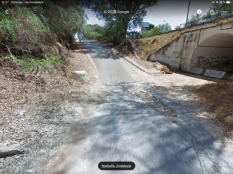

Este fue el lugar por si lo conocéis, también con los nervios lo dejé en modo eco, si le fuera dado a sport a lo mejor lo fuera dado todo en la subida

De todas formas, he estado revisando la pendiente con Google, y se las trae. El suelo está lleno de marcas de restregones, supongo que de la parte trasera de camionetes y caravanas. Por lo que parece que es una buena pendiente.

Vehiculo de arrastre 500qdk aqui se aprecia mas el "rampón" que es

Esa subida con una caravana pocos tractores la van a subir sin problemas, un 4x4 con reductora seguro que sí, pero la mayoría de coches "normales" creo yo que tendrían problemas, yo con el mío, nada más ver la subida me daría media vuelta... En la primera foto del maps, parece menos, pero la foto del otro post, da miedo.
Solo por curiosidad, que desnivel le calculáis a esa rampa o pendiente y de que distancia.
