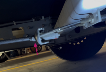

Buenas tardes, al quitar el cable de freno esta esa pieza suelta, en las dos ruedas pasa lo mismo, no se si esa pieza es asi o se ha partio algo. Como lo veis?
Gracias
Hola; toca sacar un tambor y ver lo que pasó dentro. Desde luego es muy raro lo que pasa ahí y que se haya desconectado el freno. Lo que sí observo es que la varilla del freno se descuelga mucho, pues esa varilla debería seguir lo más horizontal posible cuando se activa el freno.
Normalmente en las caravanas traen una especie de soporte para la varilla del freno, en muchos casos de trata de una tira de fleje de plástico como el que se usa en los embalajes, atornillada al piso de la caravana. Esa caravana igual lo perdió o se rompió y en marcha eso va dando golpes arriba y abajo. Yo lo quité e hice un soporte metálico abierto y la varilla se desliza sin ningún tropiezo ni balanceo.
Lo dicho, hay que empezar sacando el tambor y ver lo que hay. Saludos.

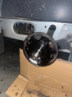

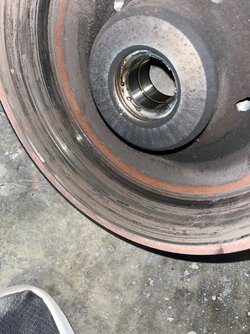

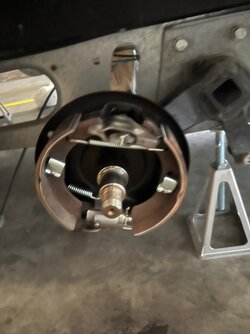

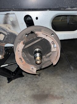

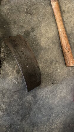

Cuando desmonte los tambores, las zapatas estaban casi en el hierro, y los tambores estaban rallados, habia resto de ferodo por todos lados. Me dejaría el freno de mano puesto, en un trayecto no tan largo digo yo…. Otra cosa no se me ocurre.
Dejo fotos para que veais como estaban y como han quedado.

Bueno al final zapata con ferodo nuevo y tambor rectificado. Gracias a Frenos y Embragues Sevilla (Frenos y embragues | Fabricante de recambios y repuestos para maquinaria y todo tipo de vehículos)
Le lleve las zapatas y el tambor y como nuevo. Super barato, en comparación a nuevo que era cerca de 500€ todo.
Ya están colocadas y los frenos ajustados, lista para salir el dia 1 de julio.
