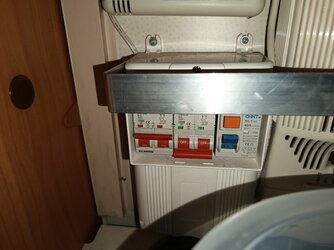

Como en cada salida que hacemos, esta no iba a ser menos y algo nos ha pasado. Hemos estado en un camping de Asturias 15 días y no ha habido problema. Ayer llegamos a otro camping en Huesca y al enchufar la luz salta uno de los magnetotermicos y el diferencial tanto de la caravana como de la toma de luz. Si dejo el que salta bajado y el otro subido funciona todo bien, tanto a 220 como a 12v. Hemos probado con cables diferentes y con todos pasa. Alguien sabe a qué puede ser debido, en ningún camping nos había pasado.

Buenas, dices que si bajas el magnetotermico, todo funciona.
Los enchufes tambien? A mi se me aflojo un cable de un enchufe
Si lo dejo tal y como se ve en la foto en principio todo funciona bien, bomba de agua, cisterna wc, termo de agua caliente, microondas, nevera, aire acondicionado, extractor de humos de la cocina, no sé qué me puedo dejar de aparatos. Enchufes los que he probado funcionan bien pero los miraré todos. De todas formas sea lo que sea ha tenido que ser un cable que se ha soltado o algo durante el trayecto de Asturias a Huesca porque ayer no pasaba, es posible que así sea? No puede ser nada de fusibles no?
