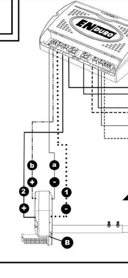

Aquí se puede ver el manual del EnDuro EM303+, que es que tengo instalado.
No es eexcatamente el despiece, pero espero que sirva.
Si es como digo ,puedes ha hacer una prueba muy fácil y rápida,y ya descartas mucho.
Pensé que lleva una salida eléctrica para arrimar los dos motores.Pues lleva dos, izquierdo y derecho.
Vale,del motor que no funciona bien,dale la vuelta a los cables,así cuando le des a salir entrara.
Si no se acerca,es la centralita.
Si se acerca,es el motor o el mecanismo.
Irá al contrario que el otro,has invertido los cables.
Si no te aclaras así,cambia los cables del motor derecho al izquierdo respetando la polaridad.
Si el que vuelve a fallar es el que no iba bien,es el motor.
Si falla el que iba bien,es la centralita.
Por lo menos este modelo es así,lleva dos salidas ,una para cada motor.
