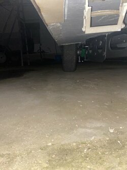

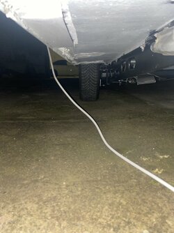

Problema ruedas caravana
Bienvenido al foro.
Imagino que será menor de 750 kgs porque esas burradas en una ITV las olfatean hasta estando fuera en la cola...
Si exacto es menos de 750kg, pero hay algún problema por eso, y nse si lo apreciáis parece ser que tengan una mínima inclinación las ruedas
Lo imaginaba.
Pasar, más allá que el eje estará diseñado para ruedas de "Seat Panda" y las del peso del "Seat León" quizá fuercen más los rodamientos y de ahí quizá la caida que comentas, no creo que pase nada.
Más 'calzada' va la caravana...
Hola: lo primero que había que ver es cuanto pesa esa caravana en realidad, para una de menos de 750 kg parece bastante rueda. La nuestra con ser de menos de 750 kg lleva unas 155-80-R13.
Y esa inclinación puede deberse a si lleva un eje Delta. Esos ejes cambian algo el ángulo de apoyo de la rueda sobre el suelo para darle más estabilidad al circular.
Si no lleva eje Delta, entonces seguro sobrepeso. Saludos.

Hola, si ya tiene 40 años la caravana entonces el eje no será Delta, será el recto normal. En ese caso tendrás que ver lo que pesa esa caravana para tener esa caída. Saludos.
Hola, se pueden poner equivalentes, en tu caso no lo son. Hay calculadoras para ello.
Yo llevo una talla más por peso ya que subí la MMA hace 3 años, y ya he pasado dos ITV por lo que no hay ningún problema. Pero en tu caso se van casi un 10%. Si te paran y se Dan cuenta multa y quizás inmovilización...

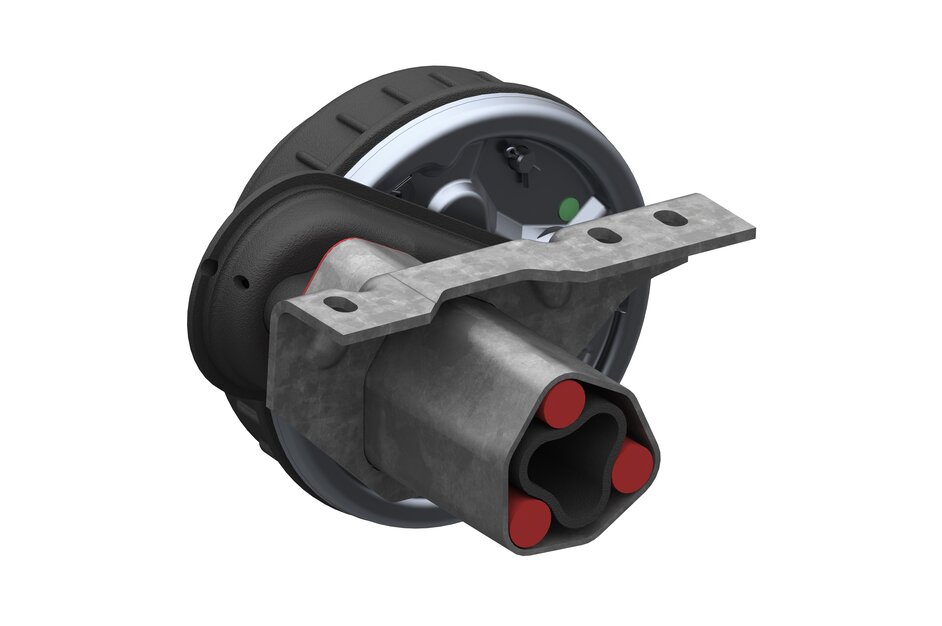

El problema de la caída es porque la suspensión hexagonal ya tiene muchos años, y los cauchos estarán muy machacados, y hace que se abra un poquito. Mientras que no roce no pasa nada, pero hay que vigilar cada cierto tiempo pues irá a más. En el peor de los casos habría que llevar el eje a reparar, a que extraigan los brazos y cambien los cauchos. Todo esto se hace con una prensa.
Si el anterior propietario puso esas ruedas, es porque la caravana debe pesar bastante más de 750 Kg. Deberías pesarla y así poder calcular los neumáticos adecuados. Buscar el equivalente para evitar sanciones y que aguanten El peso de forma adecuada, al.menos con un margen del.10%. El eje puede estar sufriendo, mira la.placa para ver de cuanto es, para no exceder al.menos su masa máxima...

Claro el tema está que si pusieron esas ruedas serán porque aguantan más peso, y de hay venga esa poca inclinación que es mínima apenas se aprecia, haber si voy a pesarla, pero si eso fuera amas yo puedo hacer cambio de eje no ? Eso con 4 borriquetas se daria medio bien
Sin duda cambiaron ruedas y llantas por eso, pusieron lo que les vino en gana según parece...
El cambio de eje sí, con cuidado..la seguridad muy importante. Es factible. Ya repararlo es complicado porque va con prensa y hay que dejarlo en cotas, pero igual compensa por precio, lo dejan nuevo y costará menos que uno nuevo. Me suena que en algún hilo alguien lo ha hecho.
Si es poco no es problema, es revisarlo periódicamente, eso va despacio a más. Si empieza a rozar la rueda reventará, en conducción posiblemente no nos vamos a dar cuenta... en el mejor de los casos podría oler a neumático quemado e incluso echar humo.

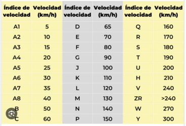

Tabla de índices de velocidad:
El tema que indicas de la inclinación, como ya te ha comentado otro forero, es con probabilidad del 99%, que los silenblocks de goma del eje estén hecho fosfatina sódica ( después de 40 años, más que normal), por lo que requeriría de un cambio, que no creo sea muy costoso ni difícil. Pero antes tienes que solucionar el tema neumáticos, y sobre asegurarte , por tu seguridad y la de los demás, que el índice de carga de los mismos es el adecuado.
Cambiar los neumáticos no es sencillo por la llanta, habría que ver la inscripción..a priori no se puede montar un 175 sobre es llanta ya que lleva un 195... como poco podrá montar un 185 si la llanta lo permite y si no tocaría cambiarlas.
Pero ya en esas medidas el índice de carga va a estar por encima, pero mejor es pesar e ir sobre seguro... 84 se quedaría corto si la caravana pesa 1000Kg, tendría que ser superior... por la época podría superarlos, hay que pesar sí o sí, para no ir a la ligera. El índice debe de estar un 10% como mínimo por encima del peso real. Es decir que si pesa 1000Kg, el índice mínimo para 550Kg...
Para no cambiar llanta, tiene opciones equivalentes en 195, en estas medidas ya los índices son de 88 (560Kg) sin ser de carga...
Hola: como te dicen los compañeros, lo primero saber lo que pesa realmente y a partir de ahí decidir qué camino tomar.
Lo de cambiar eje no hay problema siendo algo "manitas". Yo cambié el eje a mi Esterel-Hergo de -750 kg y lo hice en el garaje de mi casa. Se trata, por supuesto de levantar la caravana con total seguridad, yo tengo gato de 2 Tm y tablones de madera que me permitieron ponerme debajo sin ningún riesgo. El eje son solo 4 tornillos, ojo como va atornillado, el mío va apoyado pero tu eje va anclado de forma diferente y es posible que sea difícil de encontrar. El resto es montar la timonería de los frenos, ajustar y probar. Saludos.
Buenos días, y feliz año a todos gracias por los consejos el eje en si no está para cambiar ni mucho menos es mínimo no lo llegas ni casi apreciar pero me ha dado curiosidad por si se podría cambie luego en su día cuando vaya a más, lo del índice de carga creo que es lo que pone abajo 95v extra load yo creo que si irá bien con ese índice de carga de todas formas iré a pesarla
