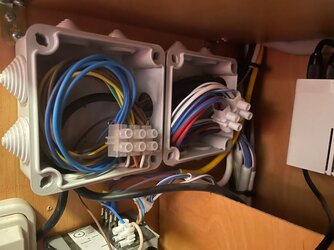

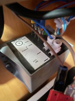

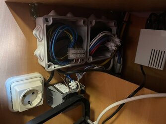

Subo algunas fotos que hice. Entiendo que las dos cajas separan los cables de 220V y los de 12V (izquierda, derecha). Antes de alimentar el transformador, el cable de fase de 220v pasa por un fusible de 5A puesto de forma muy cutre con unos fastom y cinta aislante (me extraña que viniese así de fábrica, la verdad). Comprobé que, si desconectaba este fusible (y por tanto no alimentaba el transformador) la nevera dejaba de funcionar, aún estando conectados a 220V en el cámping.
El amplificador de antena del fondo no está enchufado (de hecho, hemos quitado la antena del techo porqué ni tenemos ni queremos TV en la caravana).

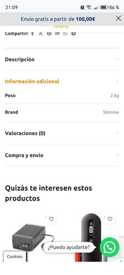

Lo digo por el peso que tiene:
Dos kilos!!! Todo cobre.

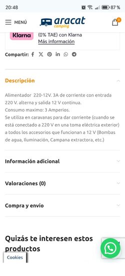

Y dice que saca 12 voltios DC para bombas y alguna luz:
No dice mucho más, aunque he leído que esa entrada de positivo es para el auxiliar,o sea,el coche o una batería.

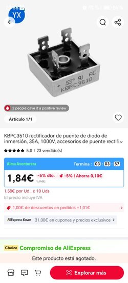

Sería conectar un rectificador en la salida de 12 v DC ,algo así:Screenshot_20260407_205603_com_alibaba_aliexpresshd_ProductDetailActivity.jpg
Este rectificador.
Así pruebas el voltaje con la bomba o las luces.
Pero eso ya depende de ti.
