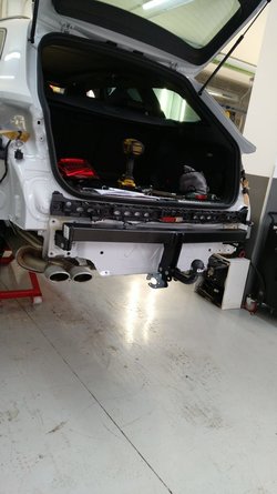

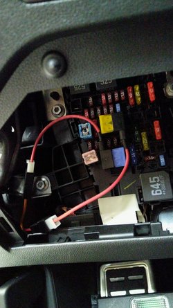

Para que os hagáis una idea estas son las fotos que me mandó.
Y si desmontó todo el parachoques, asique otra cosita que le diré el lunes
