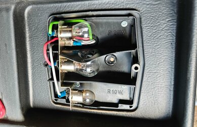

En la última foto los cables de las luces de galibo no van a ninguna parte ¿son uno o dos cables? Si es uno, el negativo lo cogen por el aluminio, si son dos ¿se tocan al estar encintados?
Edito: se me ha ocurrido una tontería. Puesto que el lado izquierdo (de las luces de posición y galibo) lleva su cable y el lado derecho el suyo, ¿es posible que se hayan juntado? No es corto como tal, pues los dos mandan positivo, pero quizá la centralita sea "demasiado lista" y detecte algo raro. :dontknow:

Por lo que veo en la foto y no distingo bien,es la cantidad de cables que salen de la caravana ( caja de aluminio,jiji) hasta el paragolpes.
Veo pocos,los veo borrosos.

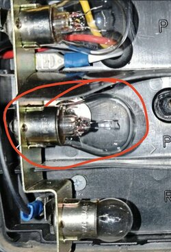

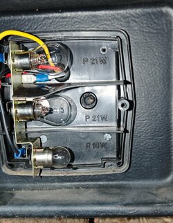

Supuestamente en esta imagen se ve un poco, detrás de esta bombilla hay una chapa que lleva un agujero... Lleva un tornillo que forma parte de la sujeción del parachoques y entiendo que a su vez transfiere masa a la caravana. La chapa es la misma donde hacen contacto las bombillas de los pilotos.Ver el archivos adjunto 4150927
Vale,entiendo que con un tornillo por piloto se transmite el negativo a la caja o vivienda,olvidemos el chasis como dice @Aunolose ,donde van las patas y el eje.
Ese tornillo está pasado por el soporte de los negativos de las lámparas.

Las luces de galibo solo les llega un cable, el otro cable va conectado al aluminio o chapa de la caravana. Ahí en esa foto los puse encintados para que no molesten o pudiera echarme con ellos, ahora están sueltos más que nada porque unos van al piloto izquierdo y otros a al derecho.

Realmente los cables que salen de ahí, son los mismos que van hacia los pilotos, en la foto de los pilotos se puede ver todos los cables.

Eso que señalo es la parte posterior del piloto,no?
Puedes hacer una foto más cercana y más precisa?
Ahora no la tengo a mano, la semana que viene iré de nuevo a romperme la cabeza, pero esos mismos cables corresponden con esta foto.
Ten en cuenta que ahí están todos encintados y recogidos de manera temporal para que no me estorbaran. Esa cantidad de cables corresponden 4 para el piloto izq y 4 para el piloto derecho y a demás el blanco (masa) que luego hay una conexión a cada piloto.
No quiero saber los de los cables,solo si la parte trasera tiene metal,para hacer contacto con la chapa al poner los pilotos al sitio.
Ten en cuenta lo que has dicho,que el soporte metálico de los negativos de los pilotos tiene un tornillo roscado al metal.
Si con ese tornillo,solo la rosca,no es suficiente para transmitir todo el negativo que necesitan las lámparas de gálibo ( 5 vatios por cuatro lámparas) ya tienes el posible problema.
Además si has pintado la chapa algo de pintura habrá entrado en los orificios de esos tornillos.
Quizás sea ese el problema,que ya pensamos que es una falta de masa o negativo,y al tener esa resistencia puede hacer cosas raras.
En la foto que te digo se aprecia algo,pero no distingo si es metálico o qué.
Bueno,ya nos dices
Por la parte de atrás no tiene nada metálico todo es plástico, la masa por lo que he podido deducir se transfiere a la caravana desde un tornillo de cada piloto, que a su vez la los pilotos la cogen del cable de masa, por lo menos les llega uno blanco a cada piloto.
