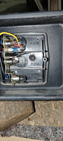

En ningún momento, llegué a poner la bola, solo se conecto el cable al coche. Cuando he tenido que revisar luces siempre lo hice así y no tuve ningún problema. Si realmente para no andar montando y demás lo que hacía, era sacar un cable del blanco y atornillarlo a la caravana para hacer lo mismo que si estuviera puesto...realmente es hacer que llegue masa a la caravana. A ver yo a simple vista no veo que pase ningún cable... De hecho los cables salen todos del chasis y van repartidos por el paragolpes como tal. En esta foto que pongo se puede apreciar. Antes de seguir con ello...gracias a todos por la ayuda o aportes... Toda orientación nueva es bienvenida para poder salir del bucle.
