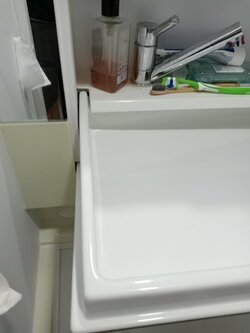

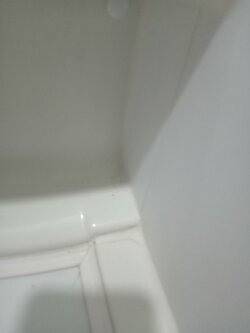

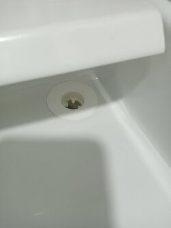

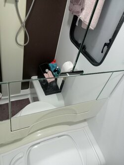

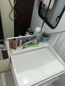

Así está el lavabo, pegado por los costados. Probaré a soltar el mueble desde arriba, que no está pegado.....🤔
Joer, no se le ve por donde meterle mano.
El frontal que queda justo debajo del lavabo abatible, y que sube por los laterales. has mirado si tiene junta por la zona del asidero que se le ve. Vamos, es un asidero?, o el aliviadero por donde te esta tirando el agua?
No hago mas que mirar las fotos, y yo creo que te tiene que salir el panel en forma de "U", con los dos espejitos a los lados. Me parece ver una junta, en los laterales con el lavabo abatible,
Siempre que consigas tirar por alguna parte, siempre con cuidado, y buscando el escuchar el despegar del adhesivo,
Tiene pinta de que lo que se desmonta es el propio lavabo. Puede ser que tenga dos pestañas en los laterales sobre los que pivota. Es lo típico de que presionas hacia el interior por el pivote, se libera la pestaña y ya puedes extraerlo hacia afuera.
Yo miraría la balda en la que tienes los productos de higiene para ver si se puede retirar. Probablemente vaya encajada a presión también. Al quitar esa balda, te quedaría acceso libre a los pivotes de giro. Probablemente con un destornillador apretando la pestaña hacia el interior, la liberarías.
Todo esto es especulativo, por supuesto, y declino toda responsabilidad en los posibles daños producidos ;-)

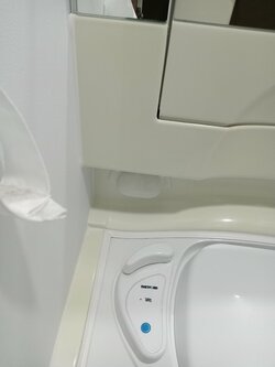

Buenas tardes
Yo tengo una altea con ese mismo lavabo. A mi se me partio por la mitad el tubo del desague del lavamanos. Supongo por el juego que hace al abrir y cerrar.
Si quieres acceder ahi tienes que tirar con cuidado el plastico que rodea el lavamanos.
Va pegado con tiras de velcro.
Pero antes tienes que levantar la tapa del water y veras que hay 3 o 4 tornillos que su funcion es fijar el labavo con el pastico que te he comentado.
Al sacar los tornillos, tira un poco para ti y veras que se separa un poco. Ya puedes quitar el plastico y tendras acceso practico sin dejarte las manis en el intento.
No se si es lo que necesitas. Yo segui un video de una adora que estaba en aleman
