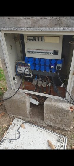

Depende de la caravana, yo tengo 16A para los 5 enchufes que tiene la CV. Para el aire puse otro a parte, es exclusivo para el AC. Tengo cubierto con el 16A dos enchufes que puse en los bajos de la caravana, muy cómodos cuando montamos avance, ya que enchufas directamente. Pocas CV llevan diferencial, el diferencial te lo provee el cuadro de protección del camping donde cuelgan los magnetotérmico de cada enchufe asignado a cada parcela. Como los cuadros están hechos una M en muchos camping compré un diferencial que no he instalado todavía, llevo tiempo con él. Los diferenciales deben comprobarse una vez al.mes, nadie lo hace, en algunos camping llevan años... por si acaso quiero instalarlo y me quedo cubierto. Los diferenciales de 30mA saltan antes de llegar a una fuga de 30 mA, normalmente saltan sobre los 18-24 mA... se denominan de 30 porque es su máximo admisible, si salta por encima de 30mA hay que cambiarlo. Las tierras a saber, se pueden comprobar con un polímetro para tener una idea, siendo muy exigentes.No conozco ningun camping, ni en España, Francia o Suiza, en el que las tomas de corriente passen por un contador de energia, lo normal es cada enchufe que tenga su magnetotermico, 6, 10 o16 amperios, es el que limita la màxima intensidad que puedes consumir a la vez, si te pasas dispara.

¡¡¡¡¡PERO!!!! ¿Habeis mirado en el cuatro de entrada de vuestra caravana? ¿de cuanto es el magnetotermico que llevais? En mi caso son 10 A asi que si me dan 16 A el primero que dispararà es el del cuatro de la caravana.
Por supuesto, en el camping es donde pagamos la electricidad mas cara, pero la limitación la hacen los magnetotermicos, asi que a conectar todo lo que podais, pero vigilando los limites, para ello antes de conectar un aparato, mirar los W de potencia que indica su placa de caracteristicas y sumar-los a los demas que tengais conectados para vigilar no pasarse.
Un detalle: El “Difrencial” rele difrencial, es una protección que vigila las fugas de corriente, en cuanto detecta una suma de fugas superior a 0,030 Amperios, dispara para protección de las personas. O sea, para que no te electrocutes.
Poca gente lo hará... al final les cortas a todos, pero haces bien. Es algo importante. Ese armario, tenerlo así es lamentable, mete mano un chiquillo... además de la exposición al agua, estaba todo hecho una mierda hablando en plata. Se ha roto la puerta, deberían repararla. Os actualizar el cuadro y poner algo más práctico.... digo yo!Supongo que la puerta del armario esta asi para no tener que pasar los cables por el orificio de debajo y no tener que agacharse.
En cuanto a los diferenciales de los campings, yo tengo la costumbre de probarlos antes de conectar. Alguien dirà: se ha ido la luz, pero con ese pequeño apagón estoy verificando mi seguridad y la de los vecinos.
