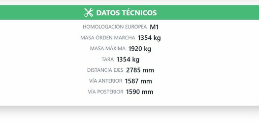

Lo primero que yo haría es ver si legalmente se puede.
Ese coche creo que no tiene MMC y no dudo que superes los 3500kg de peso del conjunto, así que, mira la MMR en la ficha técnica del coche y si es mayor que la MMA de la caravana, legalmente sí se puede.
Por otro lado es valorar si es un buen conjunto, con 93cv lo veo justo y dependiendo del uso que le vayas a dar puede que sea suficiente
Tienes 230nm.
Con 250 en gasolina llevo una 376 (870kg)

Como te comentan, lo primero que debes mirar es lo que puede arrastrar el coche. Si es una ficha técnica nueva mira en el punto O.1.3, allí debería poner los kg máximos que puede arrastrar el coche. A partir de aquí, ver qué caravanas puede llevar. Con menos de 100cv, mira bien lo que pesan realmente, y no lo que pone en ficha si son caravanas que ya tienen unos años.
