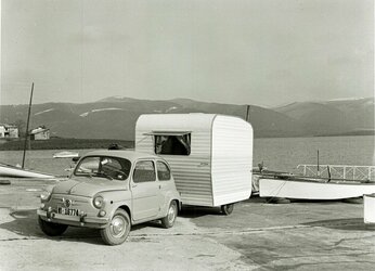

Está claro que es mejor tener mucho par y caballos, pero con cifras modestas se puede remolcar decentemente. Depende el tipo de recorridos que hagas será más fácil o bastante complicado. Influye la destreza del conductor, mantener la inercia, anticiparse mucho, no dudar a la hora de llevar una marcha más corta, etc.
La orografía es importante también, y saber qué tienes entre manos. Hace no tanto tiempo no existían los turbodiesel, que me parecen los remolcadores perfectos ( Y un V8 americano de gasofa) y se iba a todos lados.
No todo el mundo puede tener el remolcador perfecto por temas económicos, o los que sean y a veces, hay que adaptarse a lo que tenemos, que para ir a 80-90 en llano se puede con más coches de los que imaginamos.
Pongo una foto para ver que todo era posible....
