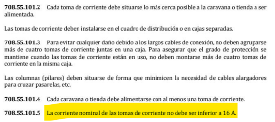

Más teniendo en cuenta que el 90% de los càmpings incumplen la ITC BT 41 (UNE-HD 60364-7-708) que dice literalmente que 1769629072395.png
