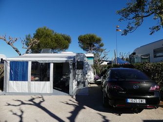

La gran ventaja de ese funcionamiento es la de girar la caravana sobre su eje central/vertical sin que se desplace. Así es mucho más fácil encajarla atravesada en el fondo de una parcela que permita su longitud, de tal manera que se aprovecha dicha parcela muchísimo mejor. Un ejemplo en el camping Olé (Oliva):
