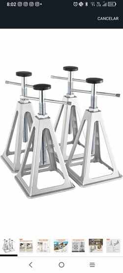

Bueno, una vez ya en posesión de caravana, quiero empezar a pillar accesorios, he comprado las patas que se ponen debajo de la caravana, que según tengo entendido es para dejarla apoyada ahí de refuerzo aparte de las patas que trae la caravana, sobretodo para cuando vaya a estar parada, he mirado también gatos hidráulicos de botella pero no sé cuál elegir, también estoy mirando llave de cruz para el cambio de rueda, pero no sé si todas las ruedas las tuercas iguales o tengo que mirar de que medida son, las cuñas igual no se si comprar niveladoras, deformación o de bloqueo, a ver si me podéis orientar un poco porque ando perdido.

Buenas Aorcai, lo primero enhorabuena por la nueva adquisición. En cuanto a lo que preguntas, yo si recomiendo las borriquetas, que son los apoyos que has enseñado en la foto, dan estabilidad y restan esfuerzos a las patas. Yo tengo el hidráulico de botella de GoodYear que levanta hasta 3 Tn, está muy bien de precio.
Y el freno de mano no es recomendable dejarlo echado, de hecho puede ser peligroso; y una vez colocada la caravana no es necesario.
