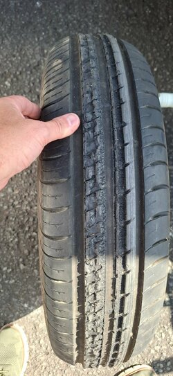

Hola.
En el viaje de regreso cuando llevábamos 300 km y faltaban otros 300 km, pare en un área de descanso para revisar todo (suelo hacerlo habitualmente) y veo la rueda del lado izquierdo de la caravana toda deformada y los dientes del rodillo del mover con los que rozaba se estaban comiendo la rueda.
Las ruedas están en su tercer año y muevo cada dos meses la caravana cuando está invernando en un garaje cerrado. En el momento de iniciar el viaje comprobé la presión y las ruedas y estaba todo correcto.
Al ver esto llame a la asistencia y cambiaron la rueda por la de repuesto.
Días después cambié las tres ruedas.
Procuro llevar siempre todo correcto y hago mantenimiento preventivo de todo lo posible, pero aún así no estamos libres de estas cosas.
En el mismo viaje vi dos caravanas con pinchazos o reventones en el arcén.
