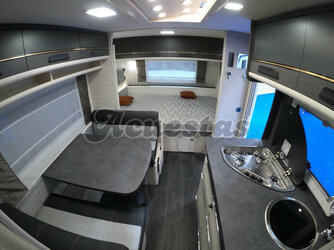

Por el modelo de caravana que se ve en tu firma debe ser esta;
Y pondría la mano en el fuego que este, que no es original Dometic y que valdrá casi tres veces menos, te valdría:
Can es una marca que también fabrica fregaderos y cocinas para caravanas y muchas son copias de Thetford o Dometic.
Si pudieras averiguar la referencia del tuyo, y si quieres, pégales un toque por si fuera compatible.
Los tornillos seguramente sean torx pero si abajo hay tuercas, tienen que poder aflojarse como sea.
Ver el archivos adjunto 4151317
