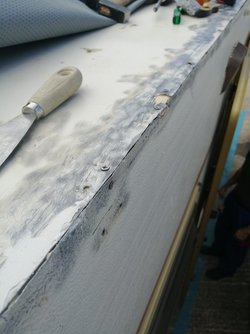

En mi caso podrido tenia esas dos esquinas, las cuales pudrieron hasta los listones bajos de la pared en la zona.
Por abajo quitamos todo lo podrido y lo cambiamos por la madera mas dura que teniamos (haya muy seca) con listones mas anchos para reforzar y la sujetamos sobre madera buena con tornillos (acero inox) y Total Ceys MS. Luego las verticales las cambiamos apoyando en la anterior.
Como ves la herramienta hace cortes rectos dependiendod y tu pulso, marcar la linea y fuera.
Te recomiendo un par de formones, peñeño y grande, para sanear, raspar fuerte, vaciar etc...para mi fue indispensable

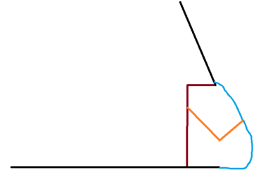

Luego mis paredes tenían dos golpazos, que hundieron el contrachapado. Pues hice dos plantillas de papel que cubrieran esos golpes. Corte contrachapado de tamaño de las plantillas y corte la pared a medida de la plantilla. Luego solo cambiar el aislante mas el contrachapado y massilla de poliester ya tirer

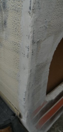

Por un lado como estaba:
Por fuera con un toque de fibra:
Una tirita de Manta asfaltica solo en el borde que es loque essta mas expuesto.
Y el acabado interior, masilla de fibra de vidrio, estuco bicomponente y muchisima lija despues.
Ver el archivos adjunto 4116302 Ver el archivos adjunto 4116303 Ver el archivos adjunto 4116304
Ver el archivos adjunto 4116306
Ver el archivos adjunto 4116307
Ver el archivos adjunto 4116308

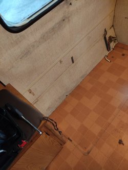

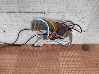

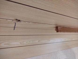

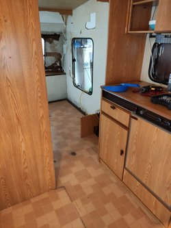

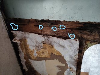

Este sábado he tenido algo de tiempo y me he puesto a desmontar el interior. Los puntos negros en el suelo son marcas que he hecho yo donde lo encuentro blando. Sigo sin saber si son humedades o paranoias mías. Aún no me he metido en los bajos. La caravana lleva años en un camping y hay más mierda debajo de ella que en un gallinero, tengo que armarme de paciencia y sacar todo.
Me queda la cocina y algunos listones pegados al techo (como el que se ve al fondo, que en detalle es este):
Es el listón que sostenía los armarios superiores y parece que está atornillada a la estructura desde fuera (como si hubiera un tornillo uniéndolo con un listón de la estructura justo antes de poner la fibra de vídrio en el exterior). Ni idea de cómo me las compondré para quitarlo.

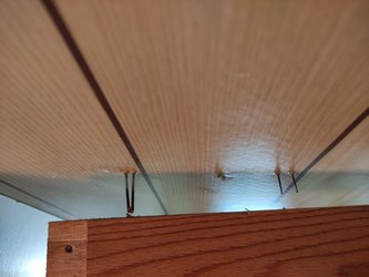

Me ha llamado la atención la cantidad de grapas que tiene, estas unen el cartón decorativo del techo con el resto de muebles:
Según voy quitando cosas van apareciendo chapas como estas en el suelo (van 3 de momento). ¿Alguien sabe lo que son?
Y humedades en las partes bajas de las paredes. ¿Acabaré teniendo que meterme con el suelo?

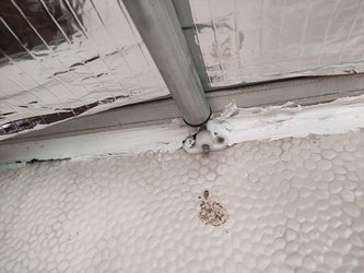

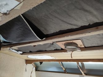

También humedad recubriendo una claraboya, así que desmontaré el techo. Me ha llamado mucho la atención lo fina que es la lámina visible del techo, es prácticamente una cartulina.

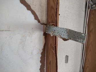

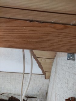

Usando una sierra para quitar la pared descubrí que también corté una chapa que estaba entre el poliestireno y la chapa de madera:
Rezo porque fuera un refuerzo para atornillar los antiguos estantes y que no tenga ninguna utilidad estructural.

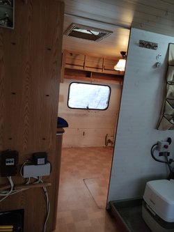

Hola de nuevo.
Este sábado he estado desmontando. Menudo trabajo, estoy deslomao.

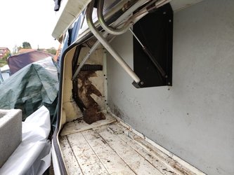

Esta foto es de los puntos que voy descubriendo en la parte delante por culpa del par galvánico, quedarán mil por aparecer. De hecho, cobra solidez la teoría de comprar una chapa nueva de aluminio gofrado para esa parte:
El techo es de aluminio, como yo pensaba, y no de fibra de vidrio. Lo que he descubierto no está mal, la verdad. Entre la chapa y el EPS hay un papel marrón sin apenas consistencia, ¿alguien sabe lo que es?

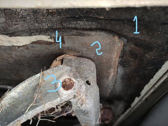

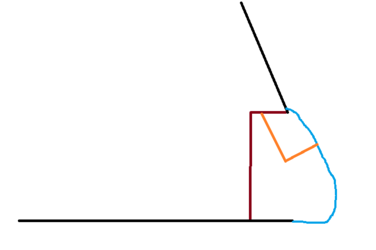

Por último, me he hinchado de valor y he mirado los bajos. Creo que no tienen mala pinta, pero es como cuando miro una radiografía, no tengo muy claro lo que veo. Adjunto foto y explico con los números dibujados:
1) Es una "banda" de brea o algo similar para unir la chapa y el suelo?
2) Es una chapa de madera que forma parte del suelo y no está en muy mal estado?
3) Ese tornillo que une el chasis a la pata sobre la que está la caravana... ¿Cuánto me acerca a la muerte en caso de que me ponga en ruta?
4) Alguna idea de qué es esa rejilla oxidada?

Hola a todos:
Ante el inminente confinamiento he decidido ir al camping a dejar todo más o menos recogido. He terminado de vaciar la caravana (la cocina, la ducha, etcétera) y la he limpiado para seguir trabajando cuando se pueda. Por cierto, bajo el plato de ducha había un charco, vete a saber de qué :S
Se me olvidó sacar fotos de la caravana vacía, para la próxima.
Este es el estado en el que está el maletero: ojo, más estructura podre (y por el otro lado, lo mismo):
Sigo cavilando para ver cómo desmonto la pared que sujeta el portón y hacer que el portón siga cerrando (lo necesito así mientras hago la reparación).

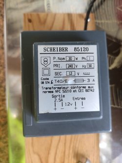

Este es el transformador que tenía, y que guardo por si lo reutilizo:
Y esta la pila de cables que quedó al descubierto. Me salen más de 7, pero entiendo que es porque saca 2 de la manguera para las luces delantera y el resto los empalma con la otra manguera para ir a la parte trasera. Aunque ahí hay 3 mangueras, me sobra una. ¿Ideas?
Una vez vacía la caravana me queda por quitar los paneles del techo y suelo, que me está resultando mortal. Si alguien conoce un método fácil, se agradece que lo comparta.
También me está costando la vida quitar estas "vigas" que sostenían los muebles altos. He arrancado una parte (sin querer) y no queda mal para ilustrar el problema.
¿De dónde sale ese tornillo? ¿Cómo quito el resto, que están por encima del techo? :((

Edito: sigo sin saber qué es lo que está etiquetado con el número 4 en el anterior post, pero he encontrado más trozos de esa rejilla y es papel de fumar, está podre.

Hola a todos:
Ver el archivos adjunto 4117909
Ver el archivos adjunto 4117910
Ver el archivos adjunto 4117911
Ver el archivos adjunto 4117912
Referente al tornillo te dire que nosotros al desmontar nos hemos encontrado con unos pocos de eso. Y los hemos cortado con la radial y con muuuucho cuidado de dañar lo menoa posible. Luego solo sera cuestion de emplastecer y pintar. Animo que tu puedes.
A ver si me animo y tengo tiempo y os subo nuestra reforma.
Por fin hemos terminado de reparar humedades por dentro. Ahora estamos enmasillando todas las uniones exteriores con masilla de carrocero para que quede bien fijado. Luego butilo y sikaflex. Y cuando terminemos pintura!!!!
    55,3 KB · Visitas: 325
    96,3 KB · Visitas: 344
