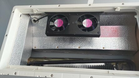

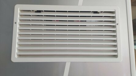

No me acordaba de que había hecho fotos del brico de los ventiladores y una de ellas era con la rejilla puesta y atornillada...
Si se quieren disimular se pueden pintar. Nosotros decidimos dejarlos asi
Ver el archivos adjunto 4150331
Pero esta es de otro tipo. No es la LS200
Es mas grande y va atornillada. No va con el cierre que permite sacarla, o almenos yo no los veo.
Tampoco veo la marca Dometic.
Esta, para sacarla, tienes que quitar los tornillos. Es mucho mas segura.
La que pones es la rejilla Thetford SR Large Vent, y no se si en la parte superior estan los cierres.
Pero lo de los tornillos es buena idea.
Si, llevan los cierres en la parte superior (en las dos rejillas) pero son de plástico, duro y parece de burna calidad, pero plástico al fín y al cabo.
Éste es el marco atornillado a la pared de la autocaravana y los tornillos de la rejilla los pusimos un poco por encima del tornillo del centro.
El marco va atornillado y sellado para que sea estanco
