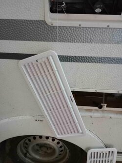

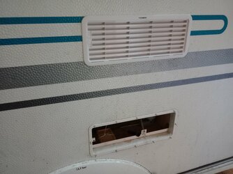

Pues esto, que al volver de unos dias de camping, me doy cuenta que en el ultimo viaje de vuelta se ha perdido una de las rejillas de ventilacion de la nevera.
En pricipio pensé que el motivo es que no la habia puesto bien y se habia caido.
Así es como salí, y despues como llegue.
Total, compra de una nueva rejilla, con invento para que no vuelva a ocurrir.
Un hilo atado a la rejila que, por si vuelve a ocurrir, quede colgando y no se pierda.
Pero resulta que al ir a colocar la nueva rejilla, el motivo de la perdida es que se ha roto el botoncito del marco que cierra.
Muy raro ¿no?
Se ve la diferencia de uno y otro.
Ahora me toca cambiar el marco entero.
Ver el archivos adjunto 4150321Ver el archivos adjunto 4150322

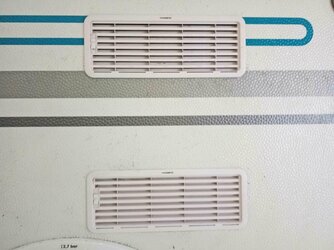

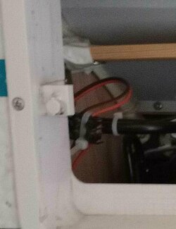

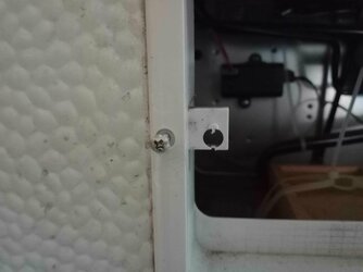

Muy raro ¿no?
.Ver el archivos adjunto 4150325Ver el archivos adjunto 4150324

Por tus fotos, puedes aprovechar el tornillo que lleva el marco... Que quizá lo tengas que poner un poco más largo... Así no tienes ni que cambiar el marco, sólo un taladro en el borde de la rejilla......
Lo miraré, pero el marco ya esta en camino...

Tal como me ha aconsejado @muchabeer voy a aprovechar uno de los tornillos del marco para asegurarla. Lo porbare hoy en la rejilla superior. Es un buena solucion.
