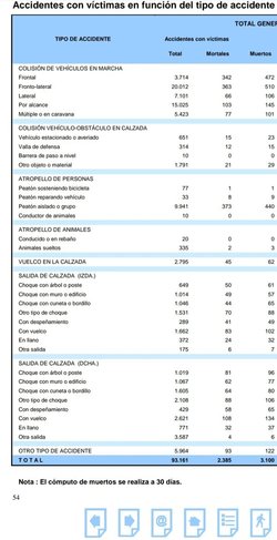

Yo tuve un R12 tanbién... no se trata de ir a 200Km/h, se trata en autopista de mantener una velocidad segura, no subir a 60 cuando el resto circula a 120 o más... las estadísticas de la DGT están ahí... los alcances en carretera están como decía a la orden del día...
La primera causa son los choques fronto-laterales y la segunda los alcances...
