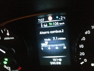

El Digt, tengo algunas fotos, se acercaba a los 8 litros, siempre anoto los repostajes, este coche me consumía casi 8 litros, 7'6 a los 100Km.
El ordenador mentía a la baja unos 0,5 litros... no estaba mal para un gasolina de unos 1500 Kg... remolcando se irá a los 14 tranquilamente...
Ver el archivos adjunto 4120566
