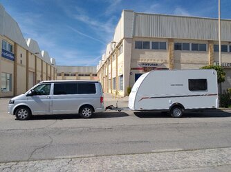

Este era mi conjunto, hasta que los niños crecieron y me deshice de la caravana por no usarla.
Estuve como tú mirando las de 750 pero hay pocas, caras y muy cascadas la mayoría.
Así que pasé por la autoescuela.
Nosotros nos repartíamos para dormir entre la furgo y la caravana. Al principio tenía solo la furgo y sí es un rollo montar cama con los asientos cuando tienes sillitas, luego crecen, dejas de usarlas y créete que las echas de menos.
Luego con la caravana, como la furgo tiene techo elevable no había que tocar asientos.
