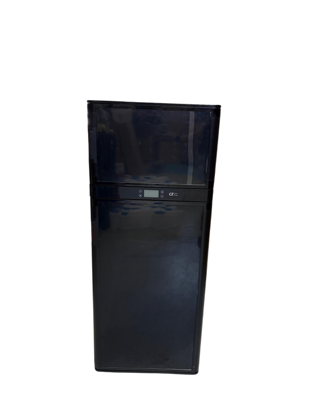

Buenos dias, haver si me podeis hechar una mano, mi nevera ha dejado de enfriar en la zona de frigo, el congelador va bien, quisera llevar para que la miren bien y dar solucion pero no se donde, llame al servicio tecnico de Dometic ( Austral) y me dieron presupuesto de sobre 1300€ una exageracion creo yo, pero por la zona de Madrid no conozco otro sitio donde llevar la caravana para que la miren bien, me podeis hechar una mano, MUCHAS GRACIAS

Por ese precio viene el técnico desde la fábrica de Suecia ¿no? Por los síntomas que dices podría ser que ha muerto la placa.
A varios conocidos se les ha "ido" y entre el coste de la placa y la mano de obra (el que no ha sabido/podido hacerlo por si mismo) no ha llegado a los 400 €.
Procura encontrar otro sitio...

si, es trivalente y a 220v no enfria bien o casi nada
si que son cara la reparaciones a mí también me dieron ese presupuesto por reparación y 3.000 euros nueva e instalada, una barbaridad.
Empecé a mirar vídeos en YouTube y valió la pena el trabajo que me llevo desmontarla y aprendí a repararla y me ahorre estas cantidades. Lo que tuve que hacer es forzar la circulación del líquido girando la de arriba a abajo golpeando las tuberías por si parte del líquido estaba vitrificado y fue bastante bien, a veces parece que no quiere enfriar si me pone a 7-8 grados y otras a tres grados incluso a dos y el congelador muy bien.

No sé si eres mucho de hacer "fuera camping" y necesitas que la nevera sea trivalente.
Pero por ese precio, yo no repararía la nevera, compraría una de compresor.
Si no me equivoco, tus medidas son:
1245 x 525 x 543 mm (alto x ancho x fondo).
Aquí tienes algunas que te valdrían, por la mitad de esos 1300 euros y que "enfrían" de verdad.

Bueno, esas neveras consumen muy poco. Unos 5Ah. Así que no hay fuera de camping que no arregle una buena batería.

Esas neveras llevan dos tomas, una de 12v y otra de 220v. Si detecta 220v automáticamente se pasa de 12v a 220v, por lo que caravana enchufada es caravana con nevera a 220v.
Si lo que quieres hacer es "fuera de camping", la nevera, en verano, consume unos 5A cada hora. Suelen consumir menos, ya que si no la abres, no va a tope de frío, no es verano a pleno sol... consumen menos
He mirado el enlace que te puse y algunas pone 35w... a 12v son menos de 3A.
Una batería lifepo4 de 100A te daría unas 30 horas de autonomía (a tope).
Si pones una placa de 150W (por ejemplo) dándole el sol, la batería mantendría (con sol) la nevera y podría cargar (algo) a la vez, la nevera.
Yo lo que pretendía decirte es que por 1300 euros de reparación, tienes nevera nueva, de las que enfrían de verdad, por la mitad de precio. Con lo que sobra, debería darte (también de sobra) para la instalación de una batería y, a más, una placa, si quieres.
Un ejemplo.
Esta es un poquito más grande que la tuya. 890 Euros. Consumo 60W. 5A.
Batería lifepo4 280A de marca reconocida (esto te daría unos 50 horas.... 2 días). Además, si tienes mover o quieres luz dentro de la caravana (fuera de camping) también te valdría.
474 Euros.
Total : 890 + 474 = 1364 Euros.
Pero rebuscando un poco más se puede encontrar algo más barato, sobre todo en el precio de la nevera.
Fuera gas en la nevera y fuera problemas de frío cuando aprieta el manolo en verano.
