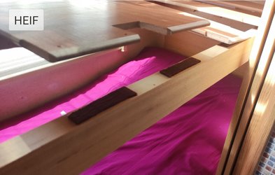

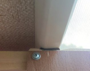

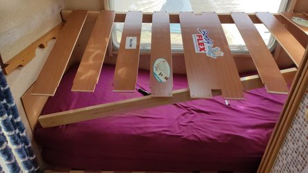

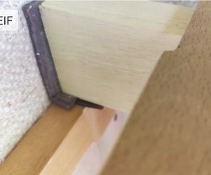

Pues como el crio ha crecido y ganado peso, la litera hacia ruiditos de roce de maderas, asi que ayer que salió malillo, aproveché para desmontarla y ponerle unos fieltros para evitar los ruidillos, funcionan perfectamente.
