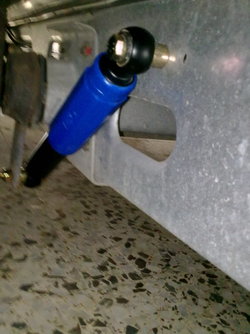

Hola tengo este modelo de caravana una knaus sudwind 395 quería saber si alguien ha cambiado los amortiguadores que modelo ha montado y si se adapta bien? Yo creo que tendría que ser el verde por peso. Gracias

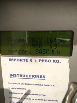

Tengo pendiente hacer una excursión a una bascula de camiones para ver cuanto pesa y comprar los amortiguadores que tocan. Pero si alguien se adelanta estaría de lujo.

Ahí la prueba ,jeje
Oleeee muchas gracias es de gran información esto. Pues entonces yo creo que con los amortiguadores alko verdes ya va bien porque sirven de 900-1600kg. Ahora se tendría que ver si se adaptan bien he visto que en otros modelos de caravana hay gente que le hace un agujero donde toca….

Los amortiguadores verdes valen hasta 900kg. Si pesa 960kg tienes que irte a los azules mínimo.
Cuando lees 1600kg se refiere a caravanas con doble eje, con 4 amortiguadores...

Ver el archivos adjunto 4130925

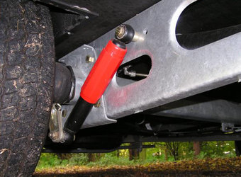

Vale perfecto ?????? Pues si serán los azules o incluso los rojo mas vale que sobre que luego se carga y en seguida pesa mas ya. Has mirado donde conseguirlos? Yo el sitio mas barato que he visto es en campernet 35€ cada uno.

Si tu caravana es de los años 90 en adelante lo más normal es que lleve el anclaje en el eje y los orificios en el chasis para montarlos en un momento.
No es necesario ni siquiera sacar la rueda.
Si es anterior puedes comprar una pletina adaptadora y en poco rato lo tienes también...1937-qcs8w0o2-alko-anclaje-chasis-caravana-amortiguador-1.jpgamortiguador_302_1_.jpg
La pletina no es que puedas comprarla, es que tienes que hacerlo. Sólo las muy viejas llevan algo diferente para engancharlo.
Yo los puse en un rato, no es nada difícil.
Y sobre el precio. No puede haber mucha diferencia de una tienda a otra y es un gasto que vas a hacer una vez en mucho tiempo. Lo digo por no complicarse demasiado si has de ir a la tienda física. Y si te lo envían y te cuesta dinero, pues eso, que no se puede ahorrar demasiado.
