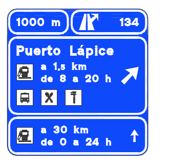

Aunque yo tengo los PDI en el navegador de la marca de gasolinera que siempre uso, tambien tengo los genéricos y es fácil de saber... cuando no llevaba GPS, me fijaba en lo siguiente.
La gasolinera está fuera de la autopista...el cartel dice que la siguiente salida es a Puerto Lápice y está la salida a 1.000 metros, la salida es la 134 (es el punto kilométrico de la carretera que da nombre a la salida) y el pueblo tiene los siguientes servicios, una gasolinera a 1,5 km que abre de 8 de la mañana hasta las 8 de la tarde, ademas hay autobus, restaurante y algún taller mecánico.... a 30 km si seguimos por la autovía, hay otra que esta las 24 h abierta.

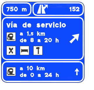

Sin embargo esta....
Te dice que a 750 m, en la salida 152, hay una vía de servicio, que no vas a salir de la autovía y que a 1,5 km hay una gasolinera que abre de tal a pascual, un taller y un hotel o algo por el estilo para dormir, son parecidas, pero no iguales.
Más info -> http://www.carreteros.org/normativa/s_vertical/8_1ic_2014/apartados/3.htm
