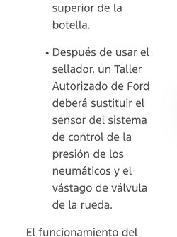

Del manual de una marca pillada al azar:
No dice nada de la cubierta.
De todas maneras se lo preguntaré a mi "ruedero de cabecera" porque a mí no me cabe ni la de galleta si no es suelta en el maletero... 😶
Ver el archivos adjunto 4152503

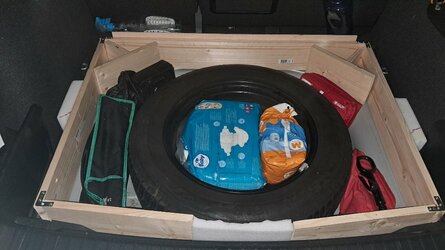

Yo me pille hace 2 meses una rueda de 2a mano para el coche. Era mas delgada pero compatible.
Le monte una estructura al maletero y listo. Ahora.con y sin cv voy tranquilo.
