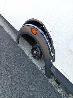

Rueda sale disparada
Uff.... vaya situación difícil.
Tienes varios problemas por resolver. Intento ordenártelos:
1º.- Conocer la causa del incidente. Hubiera sido perfecto que la policía hiciera un atestado "in situ" sin tocar ni mover nada.
2º.- Mirar si los daños están cubiertos por el seguro. Eso te evita todos los pasos sucesivos.
3º.- Encargar a uno o varios expertos un peritaje. Ya es difícil encontrar un experto en algo, pero necesitas uno que determine la causa.
4º. a) Si el o los peritos llegan a una conclusión clara y segura sobre la causa, dirigirse contra el responsable.
b) Si los peritos no llegan a una conclusión segura sino probable o apuntan dos posibilidades plausibles, dirigirse contra ambos y ya se aclararán entre ellos.
c) Si los peritos no llegan a ninguna conclusión, encomendarse a Santa Rita.
5º.- Armarse de paciencia.
6º.- Contratar un abogado.
Tu y todas las partes implicadas, desde los fabricantes de los componentes al concesionario, tenéis un gran problema: probar la causa y probar que no hubo nada "en medio" que alterase la causa. Y me explico. Supongamos que los tornillos iban flojos. ¿Salió de fábrica con los tornillos flojos? ¿Los aflojó el transportista?¿Lo hizo el concesionario? ¿Lo hiciste tu? ¿Fue un sabotaje de un tercero? ¿Quien no los apretó?¿Quien los aflojó?¿Quien verificó o no verificó que estaban apretados y cuando se verificó? ¿Quien debería darse cuenta que tras más de 100 km recorridos y un par de días de uso los tornillos estaban flojos? Y todas las preguntas y ramificaciones que salen de esto... ¿Quien le prueba al fabricante que la caravana después de uno o dos meses que salió de la fábrica con los tornillos apretados, no se los aflojó? Es lógico que el fabricante diga que no se hace cargo. ¿Quien prueba al concesionario que no manipuló la rueda después de haber salido de sus instalaciones? Es lógico también que se resistan a aceptar una responsabilidad sobre esto.
Y desde luego, todos intentarán descargar su responsabilidad en ti. Que si tras un corto recorrido estás obligado a verificar el correcto ajuste de las piezas móviles, en especial ruedas, enganche, que si la velocidad a la que se debe circular durante el rodaje, etc, etc... y las excusas que se les puedan ir ocurriendo.
Suerte.

En mi caravana, tanto en el manual como en la puerta, poner que se revise el apriete de las ruedas tras los primeros 50 kms. Es algo que deberían haber hecho en el concesionario.
Buenas ,este fin de semana he estrenado una caravana nueva, y de regreso el domingo una rueda salió volando , la temperatura de la otra tb era elevada ,evidentemente comprobé freno de mano y demás pero estaba todo correcto sabéis que pudo ocurrir , la casa me esta poniendo bastantes pegas de que es difícil que eso ocurra
Mira mi post de hoy. Me ha pasado lo mismo que ha ti estrenado hoy. Me la dieron el lunes.

Hola, ya es mala suerte. A mí también se me escapó una rueda de la caravana y te puedo decir que eso es por no estar apretados los tornillos con para de apriete suficiente.
Una rueda jamás se sale si está bien sujeta, que no te cuenten historias. Saludos.

Después de evaluar la situación con calma he visto que el amortiguador se ha doblado, nos volvemos para España. No me arriesgo ha hacer km así, es triste pero lo primero es la seguridad de mi familia

Y seguramente o horas encontrado más de dos tornillos. Lo que si ocurre es que una rueda floja mete bastante ruido metálico al rodar, que también me pasó.
Es una putada, pero es lo mejor.
Luchad para qué os quede como nueva o mejor, y hablad con un abogado porqué si habéis perdido reservas y dinero metido en las vacaciones, yo pondría denuncia para que eso también me lo devolviesen. Aunque primero hablad con ellos y ya veréis como se portan.
